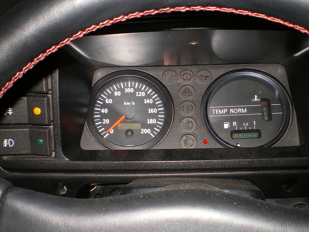

Wie ist den der im Bild zu sehende VDO 100 mm Tacho an die Golf 3 Getriebe anzuschließen? Gibt es da ein zwischen Teil was die analoge Bewegung der Tachowelle in ein elektronisches Signal umwandelt ?
Re: VDO Tach anschließen
Ja, ein Drehgeber der die mechanische Bewegung der Tachowelle in ein elektrisches Signal umsetzt.

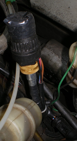

Hab ich an meinem 1.3er Getriebe auch verbaut. Bei Gelegenheit gibts ein Foto!

Re: VDO Tacho anschließen
ich hoffe ich kann dir damit weiterhelfen
hatte meinen bei Ebay erstanden, aber zur Zeit nix auffindbar

Hi G40
ein stinknormaler Wegstreckenfrequenzgeber fur golf3 oder Polo tut es auch und ist nur ein Pfennigartikel. Habe ich sogar noch rumliegen und könnte ihn die nach Anklam mitbringen fals du dieses Jahr wieder da bist. Und eigentlich wenn nicht abgeschnitten ist in deinem Kabelbaum noch der Stecker dran, das du da nicht so wilde Konstruktionen wie bei PEPPI192 basteln musst
Die abgebildeten VDO-Geber, sind die selben wie in vielen Kadett-E, Corsa-A, einige Corsa-B, Astra, Vectra usw...
