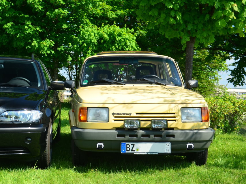

Beitrag von Jürgi » Dienstag 7. Juli 2015, 14:08
Neue Runde...
Durch einen Arbeitskollegen wurde ich auf das hier aufmerksam. Die kombinierten Nebel/Tagfahrlichter gibt es in 90mm und 70mm Durchmesser. Bei den 90mm hab ich noch keine mit Universal-Halterung gesehen, nur bei 70mm. In eckig hab ich sie auch noch nicht gesehen....
Alternative:Osram.
Ich hab mal ein Bild gebastelt mit den 70mm- Leuchten. Ich finde sie am Warti recht klein und auch gewöhnungsbedürftig. Man sollte dafür wohl am besten eine Stoßstange ohne Nebler-Löcher nehmen, sonst ist ein recht großes Loch übrig...
Also optisch noch nicht ganz mein Fall - von der Funktion her schon.
Was denkt ihr?
