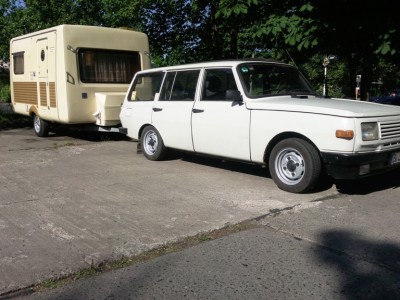

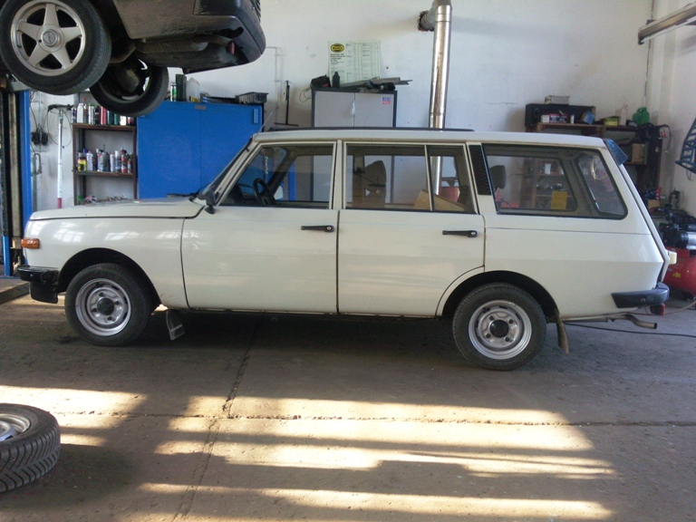

Beitrag von TrabiG40 » Montag 30. Mai 2011, 16:36
Wie er da steht find ich gelungen. Vom Fahrverhalten angenehm mit den Seriendämpfern natürlich nicht zu vergleichen. :paper: Von der angedrohten Härte kann ich nicht berichten. Er schluckt nach meinem Gefühl Unebenheiten besser weg als vorher. Ich bin zufrieden und begeistert in der Summe der Fahreigenschaften. Beim Einsteigen merkt man schon das er tiefer ist, beim Aussteigen natürlich auch. :wink: Die Fahrt auf der Autobahn nach hause war nicht zu vergleichen - kaum schwanken o.ä. . Lange Autobahnkurfen lassen sich in einem durchfahren. Die Bilder sind mit vollem Tank für Anklam :pray: ohne Insassen oder Ladung und kein Ersatzrad.
Mit Project 601 Fahrwerk - ohne Intercamp am Hacken.
Mit Project 601 Fahrwerk und Intercamp am Hacken.
Vor dem Einbau Serien Dämpfer & Federn.
