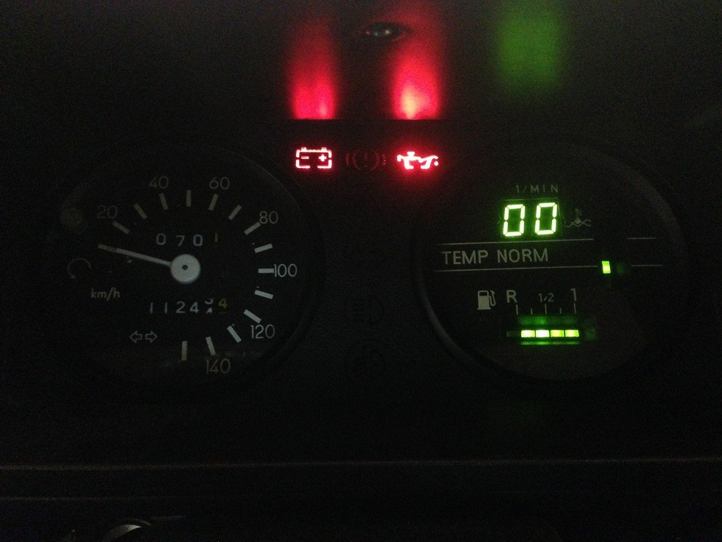

Ich habe mein Kombiinstrument mal etwas optimiert und durch einen Drehzahlmesser ergänzt.
MfG. Stephan

Gut gemacht :ddaum: Sieht aus, als hätte es ab Werk gewesen sein können :D
Nur die Optik des Mäusekinos war meine Sache noch nie. Aber das ist ja persönlicher Geschmack.
Beiträge: 7480
Re: Instrumente und Optimierungen
Beitrag von T.S. » Sonntag 18. November 2018, 07:10
Eine für diese Zeit passende Umsetzung... die Anzeige erinnert mich etwas an den Schachcomputer den mein Vater mal gebaut hat... :D

Sieht echt gut aus. :)
Hat schon etwas von einem Digifiz...

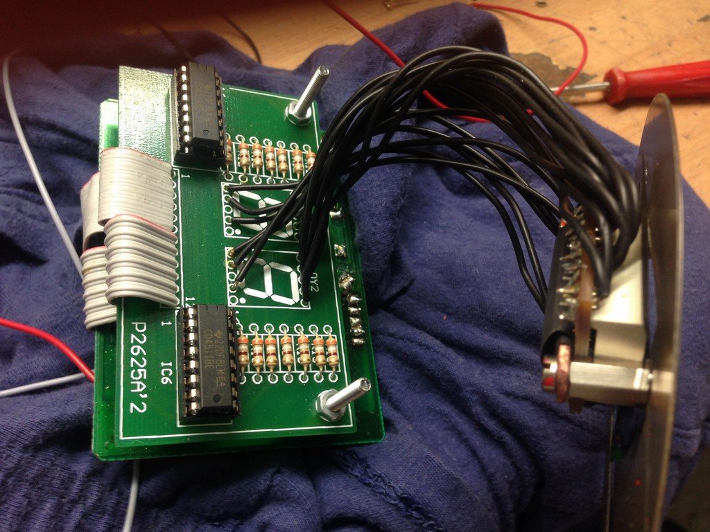

Hast du ein paar Details dazu? Oder Bilder vom Aufbau?

Hätte das ganze auch als 4-stellige Anzeige reingepasst?

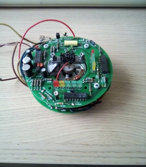

Hier mal ein Bild vom Innenleben meiner Variante mit Zeiger. :) Bild

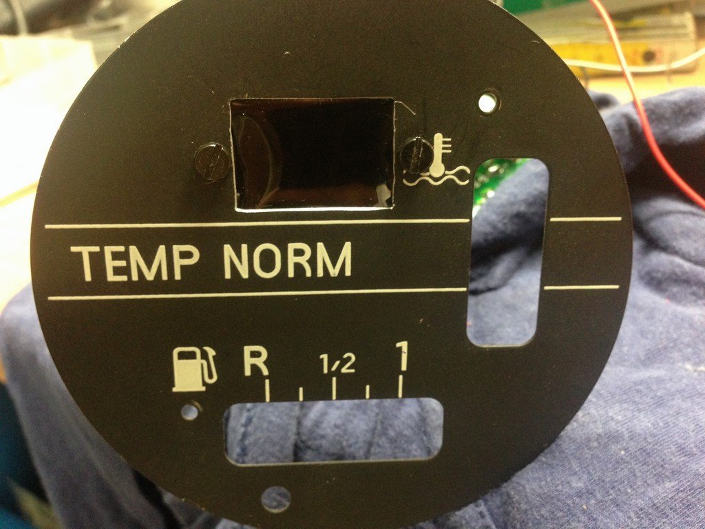

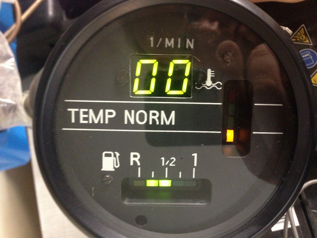

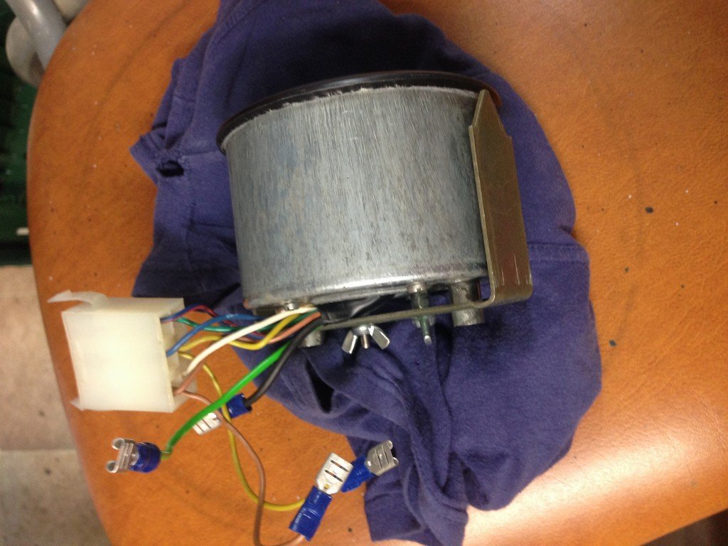

Beitrag von Wabu13Fan » Montag 19. November 2018, 21:22
Hallo!
Danke für das Lob! Im Anhang ein paar Bilder vom Bau. Eine 4-stellige Anzeige wäre sehr knapp vom Platz her geworden. Es passt jetzt gerade so alles in ein Tachogehäuse rein.
@Steffen1.3: Hast du eine fertige Zeigervariante? Das Ding finde ich ja auch interessant.
Noch ein weiteres Bild.
